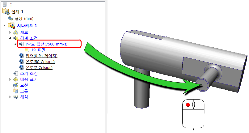

속도 조건을 마우스 왼쪽 버튼으로 클릭하고 입구 중 하나로 끕니다.

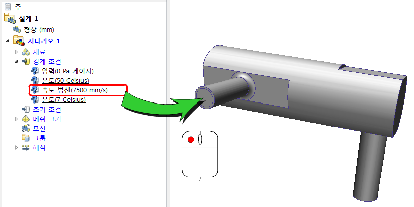

속도 조건을 마우스 왼쪽 버튼으로 클릭하고 다른 입구로 끕니다.

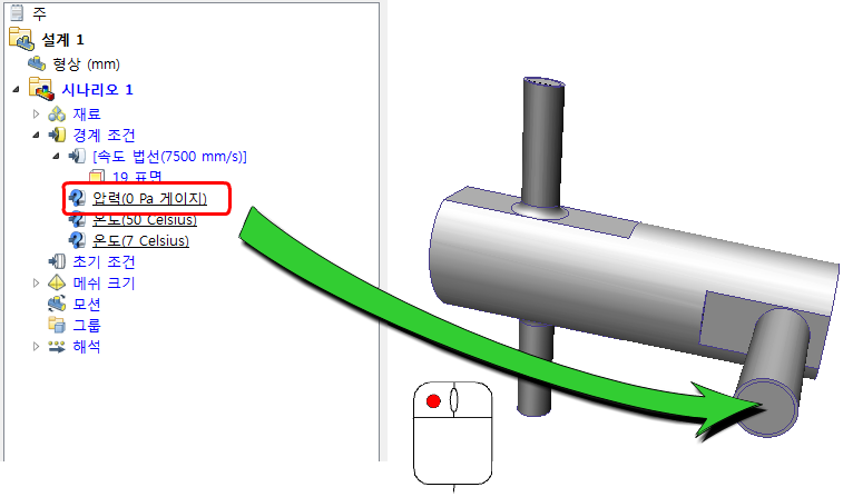

압력 조건을 마우스 왼쪽 버튼으로 클릭하고 출구 표면으로 끕니다.

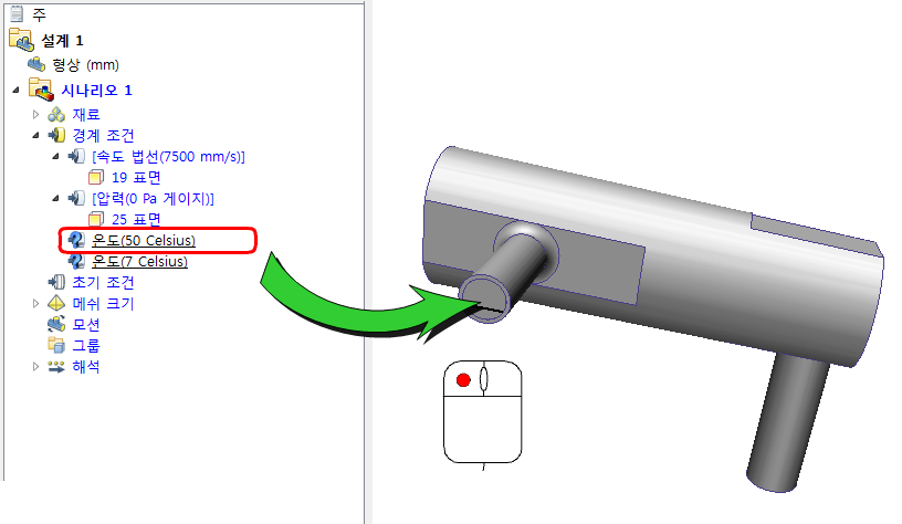

온도(섭씨 50도) 조건을 마우스 왼쪽 버튼으로 클릭하고 더운 입구로 끕니다.

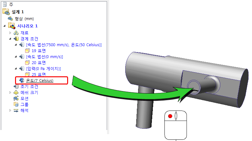

온도(섭씨 7도) 조건을 마우스 왼쪽 버튼으로 클릭하고 추운 입구로 끕니다.
