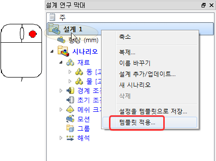

설계 분기를 마우스 오른쪽 버튼으로 클릭하고 템플릿 적용...을 선택합니다.
템플릿 적용

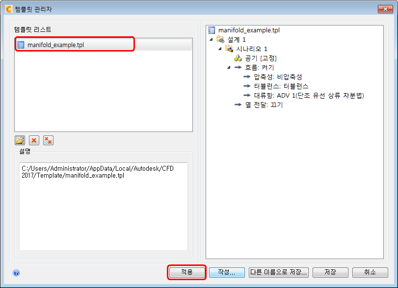

faucet_example.tpl을 선택하고 적용을 클릭합니다.
템플릿 적용

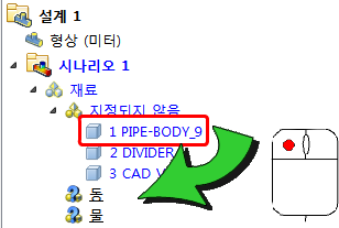

참고: 설정을 설계 연구 막대의 부품으로 끌거나 모델로 직접 끌어 적용할 수 있습니다. 이 단계에서는 설계 연구 막대의 부품 이름 위로 설정을 끕니다.
Pipe-Body 부품을 마우스 왼쪽 버튼으로 클릭하고 구리 재료로 끕니다.
파이프 본체 끌어오기

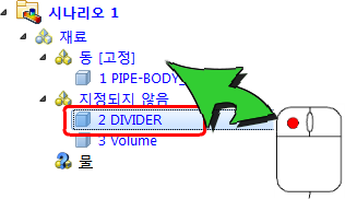

Divider 부품을 마우스 왼쪽 버튼으로 클릭하고 구리 재료로 끕니다.
구리로 끌어오기

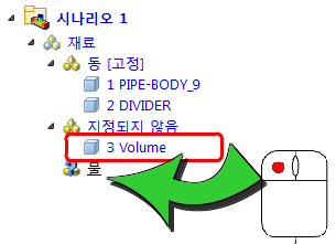

Volume 부품을 마우스 왼쪽 버튼으로 클릭하고 재료로 끕니다.
물로 끌어오기
