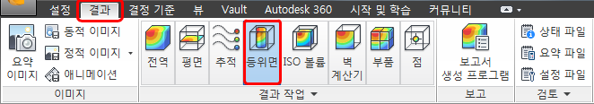

결과 탭을 클릭합니다.

결과 탭에서 평면을 클릭합니다.

결과 탭에서 등위면을 클릭합니다.
등위면을 작성하려면 등위면 상황에 맞는 패널에서 추가를 클릭합니다.
