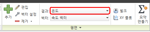

결과 탭에서 평면을 클릭합니다.
결과 탭

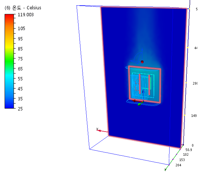

온도 결과 평면을 표시하려면 평면 상황에 맞는 패널의 결과 메뉴에서 온도를 선택합니다.
온도 평면
참고: 속도 크기 및 온도에 대한 범례가 표시될 것입니다. 속도 크기 범례를 제거하려면 전역을 클릭하고 전역 결과 메뉴에서 온도를 선택합니다. 평면과 상호 작용할 수 있게 평면을 다시 클릭합니다.
평면이 보이지 않으면 평면을 마우스 오른쪽 버튼으로 클릭하고 음영처리를 선택합니다.
평면을 이동하려면 평면에 수직으로 트라이어드 축을 끕니다.
온도 결과
윤곽선을 숨기려면 평면을 마우스 오른쪽 버튼으로 클릭하고 윤곽선을 선택합니다.

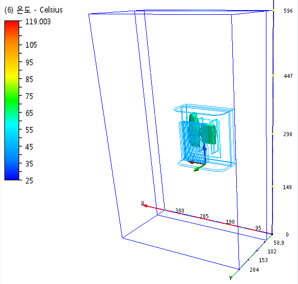

결과 탭에서 등위면을 클릭합니다.
등위면
등위면을 작성하려면 등위면 상황에 맞는 패널에서 추가를 클릭합니다.
등위면 추가
온도 등위면을 표시하려면 등위면 상황에 맞는 메뉴의 수량색상 기준 메뉴에서 온도를 선택합니다.
참고: 등위면을 사용하여 온도가 최고인 위치와 최저인 위치를 파악합니다.
온도 등위면
