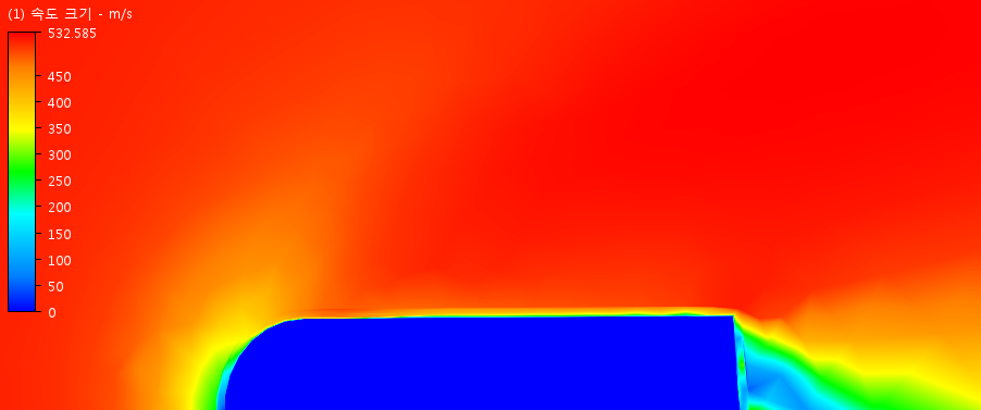

전역 결과(전역 상황에 맞는 패널)가 속도 크기로 설정되었는지 확인합니다.
속도 크기
총알을 줌 확대합니다.
속도 줌

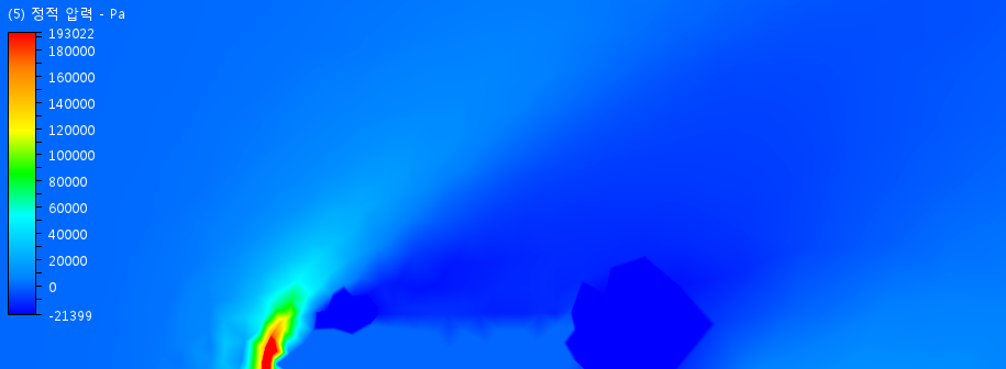

전역 상황에 맞는 패널의 전역 결과 메뉴에서 정적 압력을 선택합니다.
압력 결과
참고: 다음 이미지에서는 총알의 업스트림 충격과 다운스트림 후류를 보여 줍니다. 메쉬가 좀 더 정밀하면 충격이 좀 더 선명하게 나타납니다.
