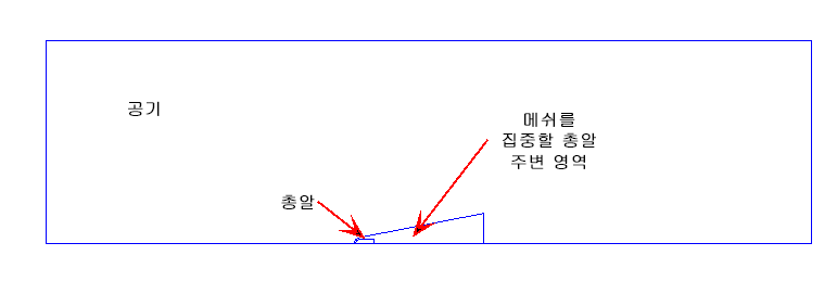

고속 외부 흐름에 권장되는 기술을 사용하여 총알을 큰 공기 볼륨 내에 완전히 포함시킵니다. 하위 영역이 총알을 둘러쌓여 예상 충격 영역 및 후류의 메쉬에 집중하도록 합니다.
다음은 시뮬레이션 형상입니다.
총알의 확대 뷰:
형상이 X축에 대해 축대칭입니다. 메쉬가 바디 근처에서는 강력한 그라데이션을 캡처하기 위해 매우 정밀하고, 원거리 필드 경계 근처에서는 훨씬 더 거칩니다.
원거리 필드 경계는 바디로부터 약 50 코드 길이만큼 확장됩니다. 경계 조건은 바디 가까이의 흐름에 대한 직접적인 영향을 최소화하기 위해 바디에서 이렇게 멀리 배치됩니다.
