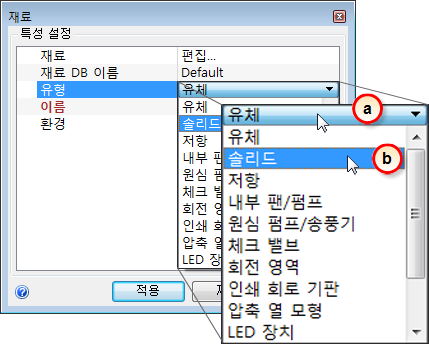

3. 재료를 변경하려면
- a. 재료 빠른 편집 대화상자에서 유형 메뉴를 클릭합니다.
- b. 솔리드를 선택합니다.
4. 이름 메뉴에서 목재(소프트)를 선택합니다.
5. 적용을 클릭합니다.
