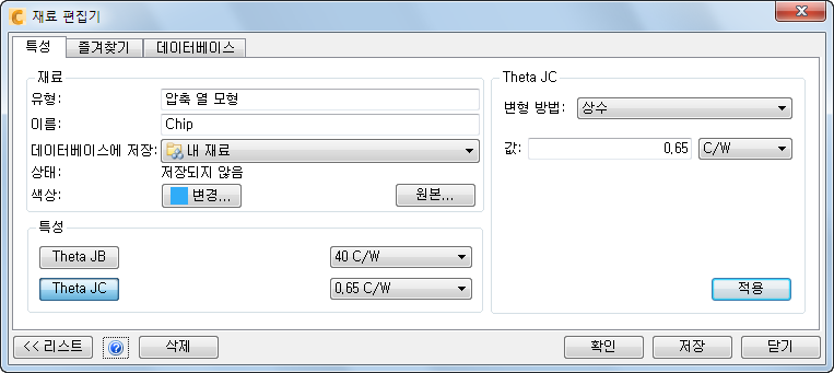

압축 열 모형 재료 작성
재료 빠른 편집 대화상자를 열려면 재료 상황에 맞는 메뉴에서 편집을 클릭합니다.
재질 편집
유형을 압축 열 모형으로 변경합니다.
재료 줄에서 편집을 클릭합니다.
재료 편집기에서 이름 필드에 을 입력합니다.
데이터베이스에 저장 메뉴에서 내 재료를 선택합니다.
Theta JB 버튼을 클릭합니다.
값 = 40 단위 = C/W
적용을 클릭합니다.
Theta JC 버튼을 클릭합니다.
값 =** 0.65. 단위 = **C/W
적용을 클릭합니다.
재질 편집기
저장을 클릭합니다.
확인을 클릭합니다.
