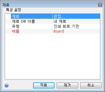

다음 방법 중 하나로 재료 빠른 편집 대화상자를 엽니다.
편집 도구막대
재질 편집
재료 DB 이름 = 내 재료
유형 = 인쇄된 회로 기판
이름 = 보드.
재료 대화상자
적용을 클릭합니다.
