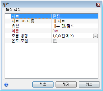

다음 방법 중 하나로 재료 빠른 편집 대화상자를 엽니다.
편집 도구막대
재질 편집
재료 DB 이름 = 내 재료
유형 = 내부 팬/펌프
이름 =
팬 재료
흐름 방향 대화상자에서 X 버튼을 클릭합니다.
흐름 방향
참고: 흐름 방향이 양의 X 방향(1, 0, 0)이어야 합니다.
적용을 클릭하십시오.
