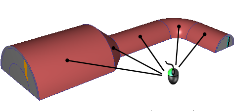

5개의 외부 벽을 선택합니다.
벽 선택
