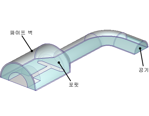

이 튜토리얼에서는 자동차 EGR 밸브의 안정 상태 흐름 및 시간별 온도 분포를 계산합니다. 밸브에는 일정한 흐름이 공급되고 입구 온도는 시간에 따라 달라집니다.
해석 형상은 외부 파이프 벽, 포핏 및 공기의 세 부분으로 구성됩니다.
