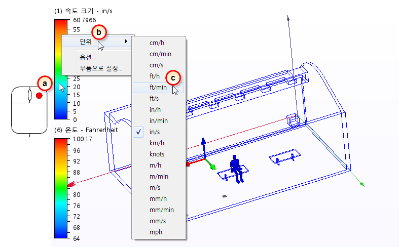

5. 속도 크기의 기본 단위는 in/s입니다. 이 단위를 ft/min으로 변경해 보겠습니다.
- a. 속도 크기 범례를 마우스 오른쪽 버튼으로 직접 클릭합니다(아래 참조).
- b. 단위를 클릭합니다.
- c. 메뉴에서 ft/min을 선택합니다.
참고: 이렇게 하면 업계에서 표준으로 좀 더 많이 사용되는 단위를 사용하여 속도 결과를 볼 수 있습니다.
6. 등위면 제어 대화상자에서 값을 28로 변경합니다. (슬라이더를 사용하거나 단순히 "28"을 입력한 후 키보드에서 Enter 키를 누릅니다.)

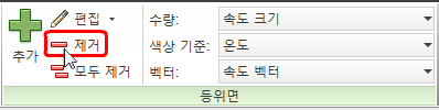

9. 요약 이미지가 저장되므로 등위면을 삭제해도 됩니다. 등위면 상황에 맞는 패널에서 제거를 클릭합니다.
