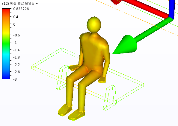

이 단계에서는 PMV(예상 평균 온열감)를 사용하여 홀의 설계 및 환기 전략이 점유자의 열 쾌적성에 미치는 영향을 평가합니다. Autodesk® CFD는 몇 가지 계수(예: 로컬 공기 흐름 속도, 온도, 의상, 대사율, 습도 및 복사 열 교환)를 사용하여 PMV를 계산함으로써 공간 내에서 사람이 얼마나 따뜻하거나 춥게 느끼는지를 파악합니다.
1. 점유자가 음영처리 상태로 표시되는지와 홀이 윤곽으로 표시되는지 확인합니다. 이러한 경우가 아니면 다음 단계를 수행합니다.
2. 결과 탭에서 전역을 클릭합니다.
3. 전역 상황에 맞는 패널에서 예상 평균 온열감을 선택하여 표시된 결과를 예상 평균 온열감으로 변경합니다.
참고: 모델은 이와 유사하지만 메쉬가 약간 변형되었으므로 약간 달라질 수 있습니다.
참고: 참고로, PMV는 7점 열 감각 척도로 많은 사람의 평균 온열감 값을 예측하는 인덱스입니다.

언뜻 보았을 때 점유자가 심하게 불편해 보이지는 않는 것 같습니다. 동지 시나리오의 결과와 비교해야 하므로 먼저 하지 이미지를 캡처합니다.
3. 요약 이미지를 저장하려면 결과 탭에서 요약 이미지를 클릭합니다.
참고: 다른 요약 이미지와 마찬가지로, 이러한 결과를 동지 시나리오에 매핑하고 두 설계 날짜의 결과를 비교할 것입니다.
