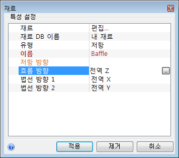

다음 방법 중 하나로 재료 빠른 편집 대화상자를 엽니다.
편집 도구막대
재질 편집
재료 DB 이름 = 내 재료
유형 = 저항
이름 = 배플
재료 지정

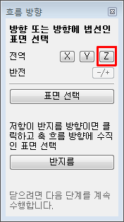

흐름 방향 :*... *버튼을 클릭합니다.
흐름 방향 대화상자에서 Z 버튼을 클릭합니다.
흐름 방향
(재료 빠른 편집 대화상자) 법선 방향 1 = 전역 X
법선 방향 2 = 전역 Y(자동으로 선택됨)
적용을 클릭하십시오.
