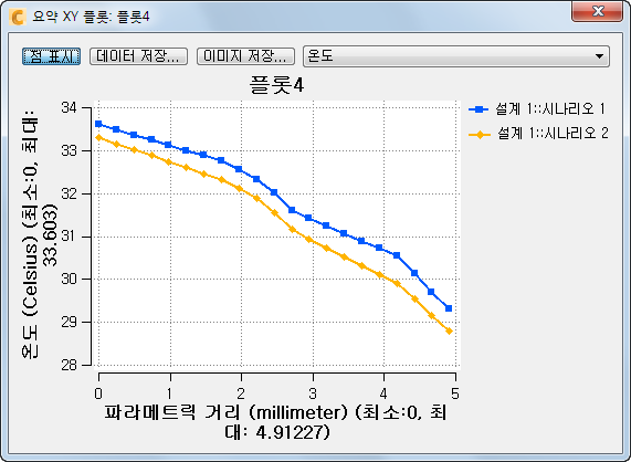

출구 온도를 요약 XY 플롯과 비교
이 단계에서는 두 시나리오에 대해 출구에서의 온도 그라데이션을 비교합니다. 첫 번째 시나리오에서 온도 그라데이션을 검토하면서 초기 단계에서 작성한 요약 플롯을 사용할 것입니다.
플롯 1 분기를 클릭하여 XY 플롯을 엽니다.
플롯 1
XY 플롯
참고: 이 방법을 사용하면 경계 조건의 변경에 따른 차이를 명확히 나타낼 수 있습니다.
요약 XY 플롯에 대한 자세한 정보
