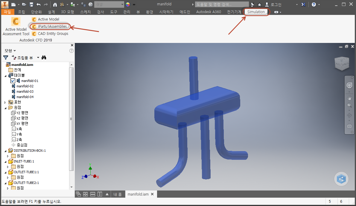

Autodesk® CFD 리본 또는 메뉴의 명령을 클릭하여 설계 세트를 시작합니다.
Autodesk® Inventor에서 시뮬레이션iPart/iAssembly를 클릭합니다.
iPart 시작

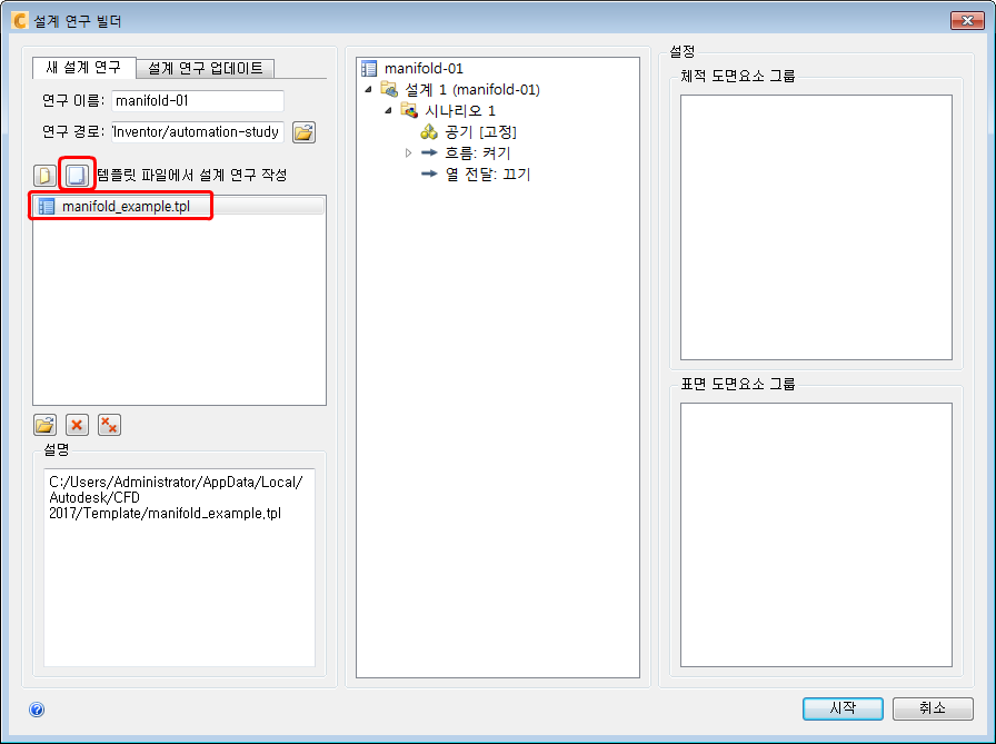

템플릿에서 작성 아이콘을 클릭하고 Manifold_example.tpl을 선택합니다.
설계 빌더
설계 연구 빌더에 대한 자세한 정보...
