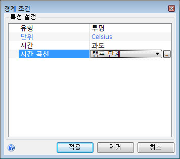

다음 방법 중 하나로 경계 조건 빠른 편집 대화상자를 엽니다.
편집 도구막대
경계 조건 편집
유형 = 온도
단위 = 섭씨
시간 = 과도
시간 곡선 = 램프 단계

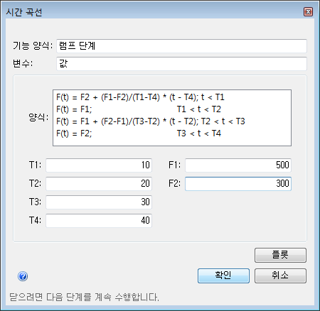

램프 단계
시간 곡선 대화상자:
T1 = 10, T2 = 20, T3 = 30, T4 = 40
F1 = 500, F2 = 300
시간 곡선
확인을 클릭합니다.
적용을 클릭하십시오.
참고: 이로 인해 입구 온도가 500°C에서 300°C까지 달라집니다.
