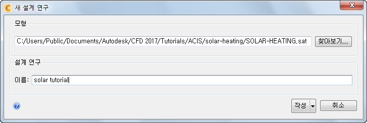

2단계: 모형 파일 선택
새 설계 연구 대화상자에서 찾아보기를 클릭합니다.
파일 관리자 대화상자에서 Users\Public\Public Documents\Autodesk\CFD 2020\Tutorials\<파일 형식>\solar-heating으로 이동합니다.
참고: <파일 형식>은 ACIS 또는 Parasolid입니다.
열기를 클릭합니다.
3단계: 설계 연구 작성
  1. 새 설계 연구의 이름을 입력합니다. 원하는 어떤 이름도 사용 가능합니다.
  2. 작성이 버튼의 활성 옵션인지 확인하고 작성을 클릭합니다.
새 설계 연구
Autodesk® CFD가 시작되고 튜토리얼을 위한 설계 연구가 작성됩니다.
