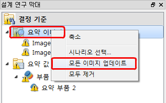

결과 비교를 시작하려면 비교 결정 기준 탭을 클릭합니다.
결정 기준에서 요약 이미지 분기를 마우스 오른쪽 버튼으로 클릭하고 모든 이미지 업데이트를 클릭합니다.

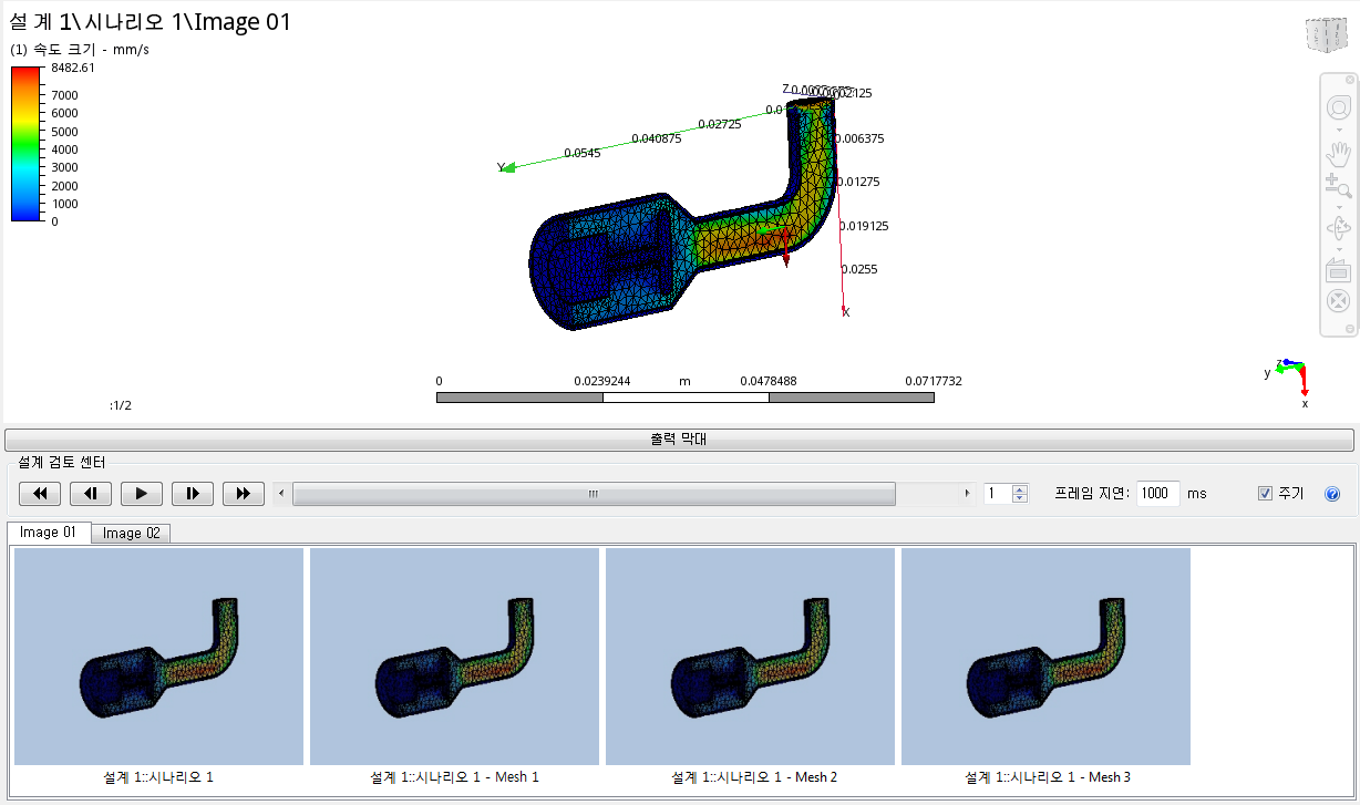

출력 막대의 설계 검토 센터 탭이 활성화되어야 합니다. 이미지 1을 클릭하여 메쉬 요약 이미지를 표시합니다.
참고: 각 시나리오의 썸네일 뷰가 설계 검토 센터에 나타납니다. 최종 메쉬가 그래픽 창에 표시됩니다.
네 개의 메쉬를 비교하려면 설계 검토 기준에서 슬라이더 및 " VCR" 컨트롤을 사용합니다.
참고: 슬라이더를 왼쪽에서 오른쪽으로 이동하면 최종 메쉬, 첫 번째(가장 거친) 메쉬 및 2개의 중간(좀 더 미세) 단계가 차례로 표시됩니다. 모형을 탐색하여 메쉬 적응이 모형에 미치는 모든 영향을 확인합니다.
