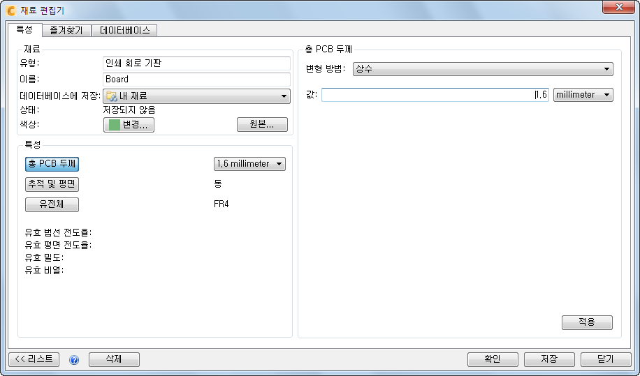

유형인쇄 회로 기판으로 변경합니다.
재료 줄에서 편집...을 클릭합니다.
이름 필드에 이름 Board를 입력합니다.
데이터베이스에 저장 메뉴에서 내 재료를 선택합니다.
총 PCB 두께 버튼을 클릭합니다.
값 = 1.6; 단위 = 밀리미터
pcb 두께
적용을 클릭합니다.

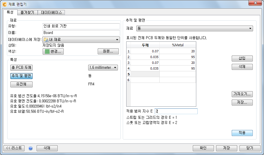

추적 및 평면 버튼을 클릭합니다.
재료 = 구리
레이어 1: 두께 = 0.07, %metal= 20
레이어 2: 두께 = 0.035; %metal = 95
레이어 3: 두께 = 0.07; %metal = 20
레이어 4: 두께 = 0.035; %metal = 95
레이어 4 다음에 나오는 행에서 모든 데이터 점을 삭제합니다.
적용 범위 지수 = 2
재질 편집기
적용을 클릭합니다.
