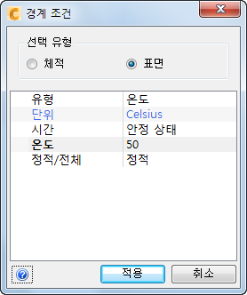

온도 경계 조건을 작성하려면
시나리오 1을 마우스 오른쪽 버튼으로 클릭하고 경계 조건 추가...를 클릭합니다.
유형 = 온도
단위 = 섭씨
온도 *= *50
적용을 클릭하십시오.

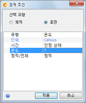

유형 = 온도
단위 = 섭씨
온도 = 7
적용을 클릭하십시오.

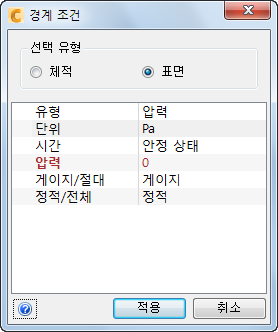

출구 압력 경계 조건을 작성하려면
유형 = 압력
단위 = Pa, 압력 = 0
적용을 클릭하십시오.

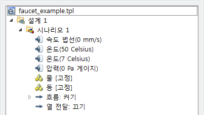

참고: 템플릿은 다음과 같아야 합니다.
