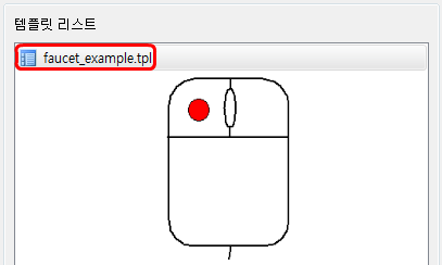

템플릿 리스트에서 faucet_example.tpl을 마우스 왼쪽 버튼으로 클릭합니다.

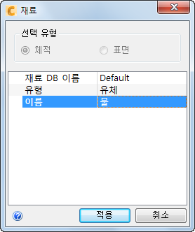

물 재료를 작성하려면
시나리오 1 을 마우스 오른쪽 버튼으로 클릭하고 재료 추가...를 선택합니다.
재료 빠른 편집 대화상자에서 유형 = 유체를 선택합니다.
이름 = 물
적용을 클릭하십시오.

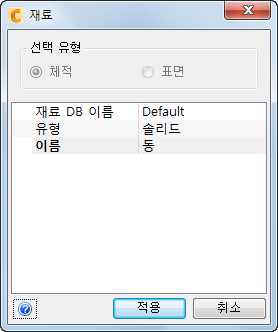

구리 재료를 작성하려면
재료 빠른 편집 대화상자에서 유형 = 솔리드를 선택합니다.
이름 = 구리
적용을 클릭하십시오.

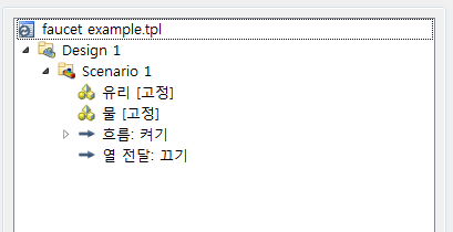

참고: 템플릿은 다음과 같아야 합니다.
