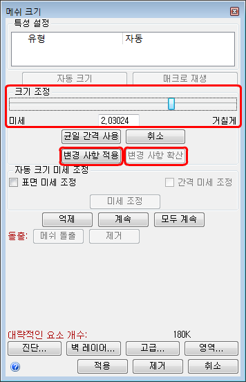

메쉬 크기를 수정하려면 다음 중 하나를 수행합니다.
편집 도구막대
자동 크기 조정 편집
크기 조정 슬라이더를 2로 이동합니다.
거친 메시
변경 사항 적용을 클릭합니다.
변경 사항 확산을 클릭합니다.
