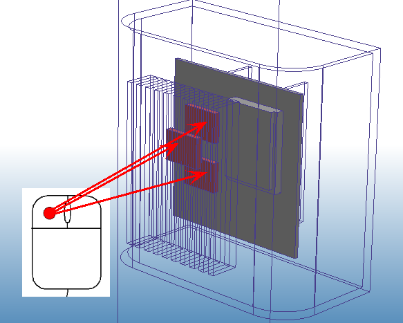

설정 탭에서 선택 모드를 체적으로 설정합니다.
체적 선택
외부 공기, 케이스 및 내부 공기를 숨깁니다.
외부 케이싱 숨기기
세 개의 칩을 선택합니다.
칩 선택

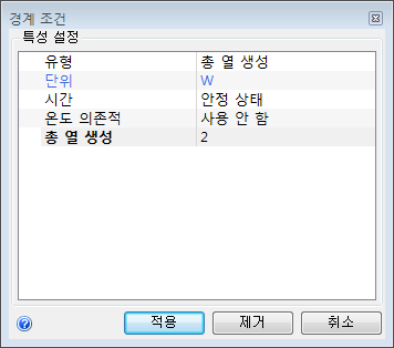

다음 방법 중 하나로 경계 조건 빠른 편집 대화상자를 엽니다.
편집 도구막대
경계 조건 편집
*유형 = *총 열 생성
단위 = W
총 열 생성 = 2
경계 조건 대화상자
적용을 클릭하십시오.
