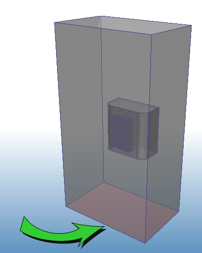

입구 온도 경계 조건 지정
입구(맨 아래 개구부)를 선택합니다.
다음 방법 중
하나로
경계 조건
빠른 편집 대화상자를 엽니다.
상황에 맞는 도구막대에서 편집을 클릭합니다.
경계 조건
상황에 맞는 패널에서
편집
을 클릭합니다.
유형
온도
단위
섭씨
온도
25
적용
을 클릭하십시오.
