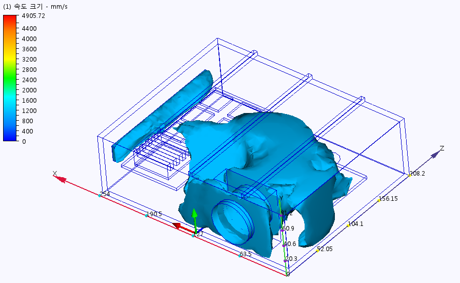

절단면은 모형을 통과하는 슬라이스 위에 결과를 표시합니다. 이를 통해 흐름을 포괄적으로 이해할 수 있습니다. 장치 전체의 속도 방향 및 크기를 표시하려면 벡터를 사용합니다.
등위면에는 결과 수량의 단일 값이 표시됩니다. 이를 통해 결과 수량이 모형의 나머지와 비교해서 매우 낮거나 매우 높은 위치를 파악할 수 있습니다.

결과 탭에서 등위면을 클릭합니다.
등위면을 작성하려면 등위면 상황에 맞는 패널에서 추가를 클릭합니다.
등위면 값을 변경하려면 등위면을 마우스 오른쪽 버튼으로 클릭하고 편집을 클릭합니다. 컨트롤 탭에서 슬라이더를 끕니다.
참고: 흐름이 열 전달에 영향을 미치는 방식을 이해하려면 등위면을 사용하십시오. 공기 움직임이 거의 없는 영역은 열 전달이 낮고 구성요소 온도가 높아지는 경우가 많습니다.
등위면을 삭제하려면 마우스 오른쪽 버튼으로 클릭한 다음 제거를 선택합니다.
