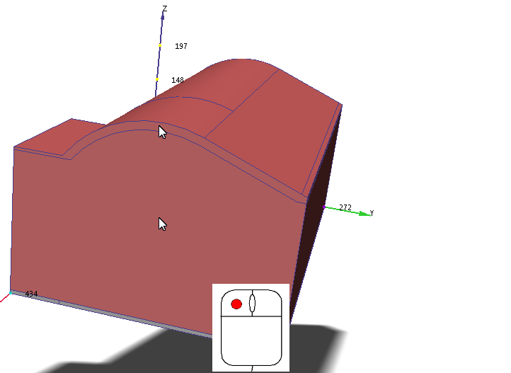

1. 지붕 표면이 보이도록 모델을 회전합니다.
(회전하려면 Shift 키를 누른 채 마우스 가운데 버튼을 클릭하고 마우스를 이동합니다.)
2. 6개의 지붕 표면을 선택합니다.
참고: 지붕의 긴 쪽에 있는 가는 표면을 놓치지 마십시오.
3. 왼쪽 면의 표면이 보이도록 모델을 회전합니다.
4. 이쪽에서 두 표면을 선택합니다.
5. 홀의 전면 쪽(공급 및 배기 장치 반대쪽) 표면이 보이도록 모델을 회전합니다.
6. 이쪽에서 두 표면을 선택합니다.
7. 반대쪽 작은 면의 표면이 보이도록 모델을 회전합니다.
8. 마지막 두 표면을 선택합니다.
참고: 12개의 표면을 선택해야 합니다.
