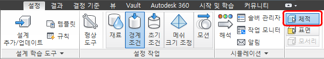

참고: 점유자가 부품으로 모델링되므로 먼저 선택 모드를 체적으로 변경해야 합니다.
  1. 선택 모드를 변경하려면 설정(탭) > 선택(패널) > 체적을 클릭합니다.
    체적
