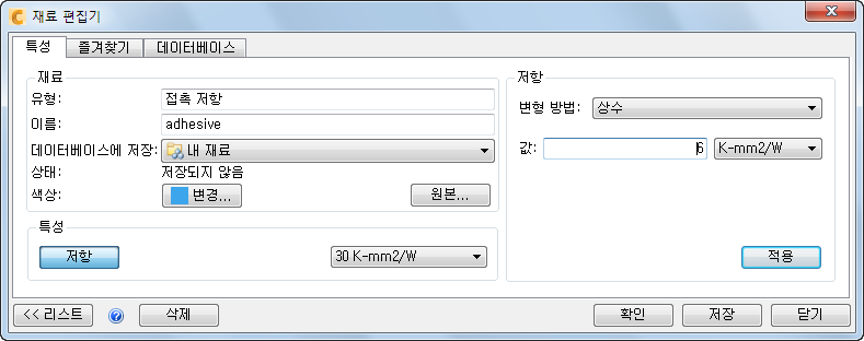

접촉 저항 재료 작성
재료 빠른 편집 대화상자를 열려면 재료 상황에 맞는 메뉴에서 편집을 클릭합니다.
재질 편집
설정 탭에서 선택 모드를 표면으로 설정합니다.
지표면 선택
유형접촉 저항으로 변경합니다.
재료 줄에서 편집...을 클릭합니다.
이름 필드에 이름 접착을 입력합니다.
데이터베이스에 저장 메뉴에서 내 재료를 선택합니다.
= 6 K-mm2/W
적용을 클릭합니다.
재질 편집기
저장을 클릭합니다.
확인을 클릭합니다.
