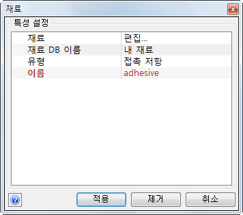

재료 DB 이름 = 내 재료
재료 빠른 편집 대화상자에서 유형 = 접촉 저항을 지정합니다.
이름 = 접착
재료 대화상자
적용을 클릭합니다.
