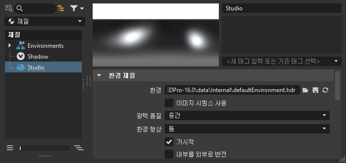

재질 편집기 환경 속성
환경 재질
  • 환경 - 라이트 소스로 사용할 HDR 이미지를 로드합니다. HDR 이미지는 OpenGL 렌더링의 반사 표면에서 반사되는 환경으로 사용됩니다. 레이트레이싱 렌더링에서 3D 공간은 표면에서 반사됩니다. LDR(.png 및 .jpg)을 로드할 수도 있습니다.
    찾아보기 아이콘을 클릭하여 텍스처를 찾아 할당합니다. 텍스처가 할당되면 왼쪽에 있는 필드에 경로 및 파일 이름이 표시됩니다.

  • 환경 형상 - 현재 환경을 위한 기하학적 양식을 선택합니다. 돔, 구 및 큐브 쉐이프를 사전 설정으로 사용할 수 있습니다. 사용자 지정을 사용하면 외부 형상 파일을 로드할 수 있습니다.
  • 형상 파일 - 환경 형상으로 사용자 지정 파일을 로드합니다.
  • 가시적 - 환경의 기본 가시성을 토글합니다. 비가시적으로 설정된 환경 재질은 라이트 소스로 사용하도록 설정되어 있는 경우에도 장면 객체를 비출 수 있으며, 레이트레이싱에서 반사광 반사에 계속 사용할 수 있습니다.
  • 내부를 외부로 반전 - 환경 구의 노멀을 반전합니다. 이렇게 하면 환경 형상을 내부에서 볼 수 있는지, 외부에서 볼 수 있는지가 변경됩니다.
  • 그림자 평면 표시 - 지면에 그림자 평면을 사용/사용 안 함으로 설정합니다. 그림자를 보려면 활성화합니다.

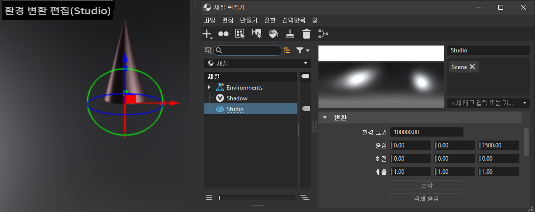

구 환경 재질의 구형 투영 소스는 변환 매개변수를 사용하여 설정할 수 있습니다.
  • 환경 크기 - 투영 크기를 설정합니다. 텍스처는 기본적으로 무한 투영 깊이를 사용하며 전체 객체에 적용됩니다. 투영 범위를 제한하여 텍스처가 객체의 한쪽에만 적용되도록 제한할 수 있습니다. 이렇게 제한하려는 경우 투영 크기의 Z 값을 0(무한)에서 다른 값으로 변경하면 됩니다.
  • 중심 X, Y, Z - 투영 중심의 X, Y 및 Z 좌표를 설정합니다.
  • 회전 X, Y, Z- 투영 기준면에 대한 X, Y 및 Z 회전 각도를 설정합니다.
  • 배율 조정 X, Y, Z - 투영 기준면에 대한 X, Y 및 Z 배율 인자를 설정합니다. 배율 값을 사용하여 모든 축에서 이미지 투영을 늘리고 줄일 수 있습니다.
  • 조작 - 렌더 윈도우에서 인터랙티브 환경 텍스처 조절기를 활성화/비활성화합니다. 이 기능을 사용하려면 장면 그래프에서 선택하고 재질 편집기에서 단일 선택을 해야 합니다. 이 버튼을 사용하여 환경 재질을 회전, 배율 조정 및 변환할 수 있습니다.
    환경 변환 섹션의 조작 버튼
  • 객체 중심 - 투영 구의 중심을 설정합니다. 투영 피벗을 자동으로 중심으로 설정하려면 객체를 선택하고 중심 가져오기를 누릅니다. 선택한 객체 중심이 투영 구 피벗으로 사용됩니다.
