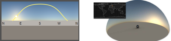

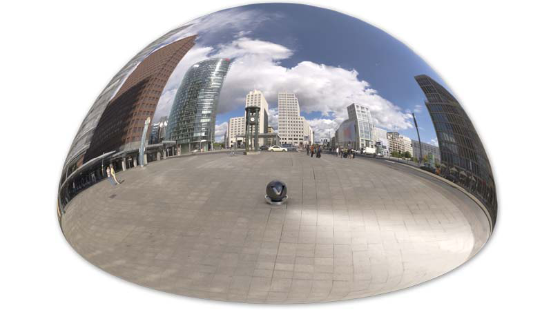

환경은 장면 주위에 사용됩니다. 환경에는 장면을 비추는 데 사용되는 텍스처 형상 객체가 포함되어 있으며 관찰자에게 끝 없는 3D 공간을 제공하지 않습니다. 지면에 있는 그림자 평면은 사전 계산된 앰비언트 어클루젼 데이터를 저장하고 레이트레이싱 모드가 활성화된 경우 바닥에 그림자를 표현할 수도 있습니다.
VRED에는 구형, 스카이라이트, Substance 및 HDR 환경과 재질 편집기에 있는 환경 스위치가 있습니다. 3D 환경의 경우 VRED 라이브러리를 참조하십시오. 자산 관리자의 환경 탭에서 추가 환경을 로드할 수 있습니다. VRED 장면의 기본 환경은 Studio입니다.
환경 노드 확장
2024.2부터 환경을 만들려면 장면 > 환경 만들기를 선택한 다음 구 환경, 스카이라이트 환경 또는 Substance 파노라마를 선택합니다.
