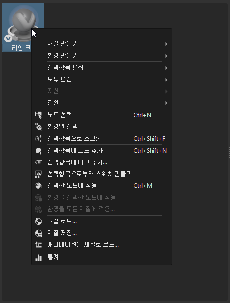

컨텍스트 메뉴
일반적으로 사용되는 재질 편집기 기능에 대한 빠른 바로 가기가 포함되어 있습니다.
재질 섹션 및 재질 미리보기 창
재질 그래프, 태그 또는 그룹 미리보기를 마우스 오른쪽 버튼으로 클릭하여 메뉴 옵션에 액세스합니다. 선택한 위치와 항목에 따라 옵션이 달라질 수 있습니다. 이러한 옵션은 만들기, 편집, 선택, 추가, 로드 및 저장으로 그룹화되어 있습니다.

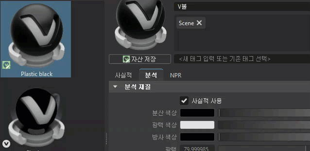

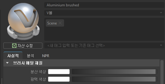

    • 자산 수정 아이콘 수정 - 재질 및/또는 재질 미리보기를 수정할 수 있도록 자산의 잠금을 해제합니다. 자산 관리자에서 참조된 자산은 영향을 받지 않고 유지됩니다.
      팁:
      재질 미리보기 아래에 있는 자산 수정 버튼을 클릭할 수도 있습니다.
      자산 수정 버튼

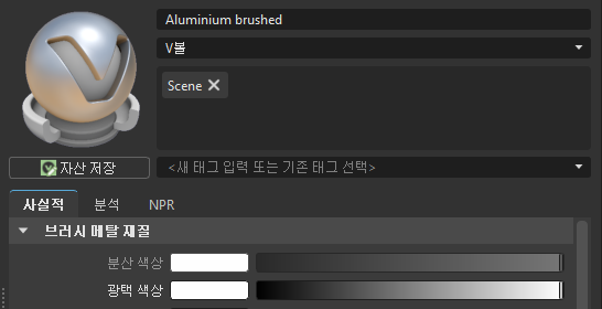

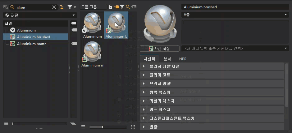

    • 자산 관리자에 저장 아이콘 자산 관리자에 저장 - 수정된 선택한 자산을 자산 관리자 내에 저장하고 모든 참조를 업데이트합니다. 저장되면 속성이 회색으로 표시되고 자산 저장 버튼이 자산 수정으로 되돌아갑니다.
      이전 이후
      속성 편집 가능 속성 편집 불가
      팁:
      재질 자산 아이콘 아래에 있는 자산 저장 버튼 자산 관리자에 저장 아이콘을 클릭할 수도 있습니다.

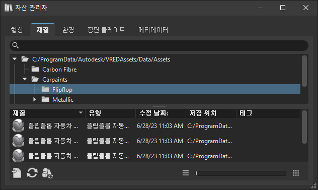

    • 자산 관리자에서 찾기 아이콘 자산 관리자에서 찾기 - 자산 관리자를 열고 자산 관리자의 재질 탭 내부에 있는 파일 브라우저 트리에서 해당 폴더를 선택합니다.
      자산 관리자의 재질 탭

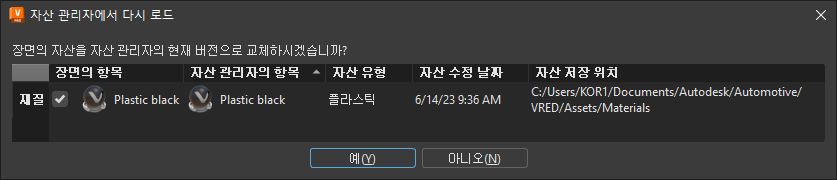

    • 자산 관리자에서 다시 로드 아이콘 자산 관리자에서 다시 로드 - 자산 관리자에서 다시 로드를 열어 장면의 자산을 자산 관리자의 현재 버전으로 바꿀 수 있습니다.
      자산 관리자에서 다시 로드 대화상자
