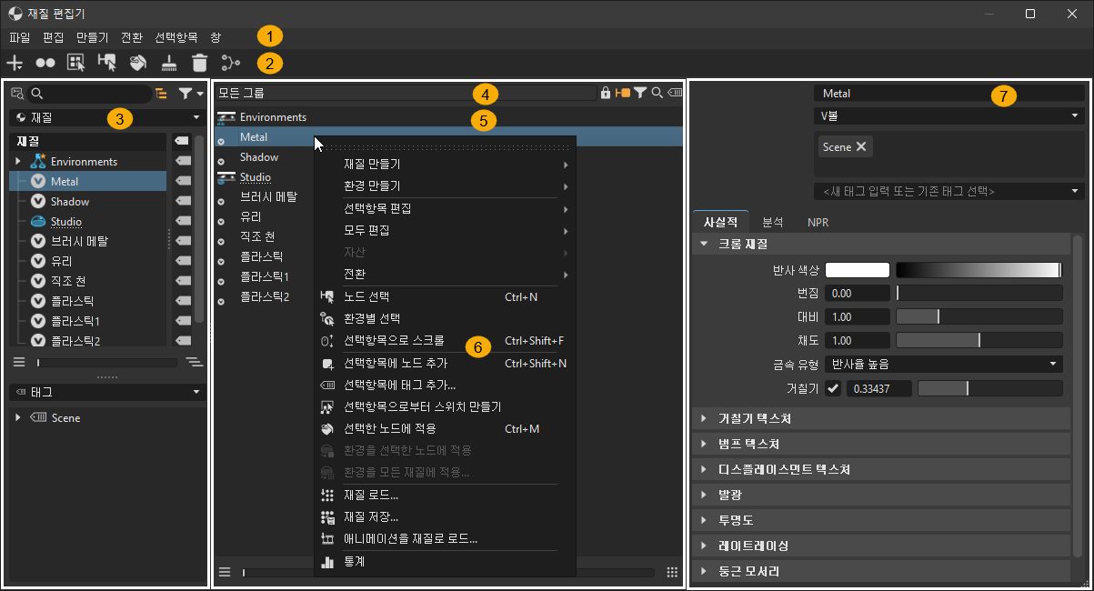

장면 > 재질 편집기
재질 편집기를 사용하여 VRED 내에서 재질을 만들고, 수정하고, 필터링 및 검색하고, 그룹화합니다. 드래그 앤 드롭 작업과 재질 할당에 대한 미리보기 기능을 사용하여 장면 설정에 걸리는 시간을 단축할 수 있습니다. 특정 재질과 해당 속성에 대한 자세한 내용은 Truelight 재질 참조 섹션을 참조하십시오.
자세한 내용을 보려면 아래 링크를 클릭합니다.
재질 편집기에는 다음과 같은 여러 핫키를 사용할 수 있습니다.
Ctrl + A 모든 재질 선택Ctrl + C 재질 복사Ctrl + D 재질 복제Ctrl + G 그룹 만들기Ctrl + M 선택한 노드에 적용Ctrl + N 노드 선택Ctrl + R 재질 또는 태그 이름 바꾸기Ctrl + Shift + A 모든 재질 선택취소Ctrl + Shift + F 선택항목으로 스크롤Ctrl + Shift + G 그룹 선택Ctrl + Shift + N 선택항목에 노드 추가Ctrl + Shift + V 복제 재질 청크 붙여넣기Ctrl + U 미사용 재질 제거Ctrl + V 재질 붙여넣기Del 재질 또는 태그 삭제Esc 텍스처 조절기 비활성화F5 재질 목록 업데이트T 텍스처링 모드 토글
