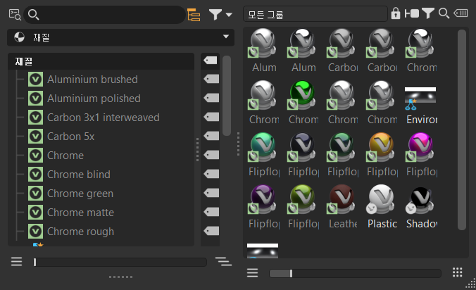

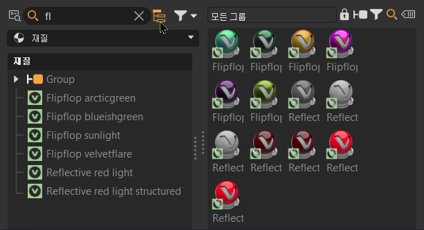

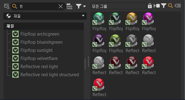

기본 검색

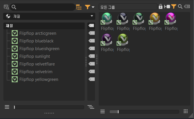

검색 필드는 재질에 대한 라이브 검색 기능을 제공합니다. 이 기능은 광범위한 재질 목록을 탐색하지 않고도 복잡한 장면의 재질을 빠르게 식별하는 데 유용합니다. 이름으로 검색합니다. 단일 검색어 및 정규 표현식만 지원됩니다.
이름에 해당 문자가 있는 재질만 표시하려면 문자 하나를 입력합니다.
원본 및 필터링된 재질 목록

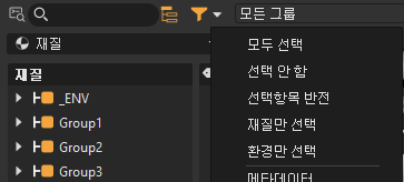

필터 아이콘을 사용하여 필터 설정을 구성하기 위한 필터 선택 메뉴를 엽니다. 아이콘을 누르고 있으면 필터 설정을 구성하기 위한 필터 선택 메뉴가 열립니다. 예를 들어 이 아이콘을 사용하여 모든 재질과 모든 Substance 재질 간에 토글할 수 있습니다.
버튼을 누른 상태로 있으면 드롭다운 메뉴가 열림
참고:
그룹 미리보기에서 검색 및 필터링 토글은 재질 그래프 및 태그 리스터에서 설정된 검색 및 필터링을 따릅니다.
이 메뉴에는 유형에서 다음 옵션에 이르기까지 재질을 필터링할 수 있는 모든 방법이 포함되어 있습니다. 검색을 추가로 정의하려면 이러한 필터링 옵션을 검색어 및/또는 태그 선택과 함께 사용합니다.
  • 모두 선택 - 모든 항목을 선택합니다(기본값).
    선택 안 함
  • 선택 안 함 - 필터링 선택을 취소하고 그룹 미리보기에서 모든 재질을 다시 로드합니다. 재질 그래프 및 그룹 미리보기 둘 다에서 필터링이 자동으로 비활성화됩니다.
    필터링됨 선택 안 함 후
    필터링된 재질 목록 선택 안 함
  • 선택항목 반전 - 이전에 선택한 모든 항목의 선택이 취소되고 이전에 선택하지 않은 모든 항목이 선택됩니다.
  • 재질만 선택 - 모든 재질을 선택하고 다른 항목은 모두 선택취소합니다.
  • 환경만 선택 - 모든 환경을 선택하고 다른 항목은 모두 선택취소합니다.

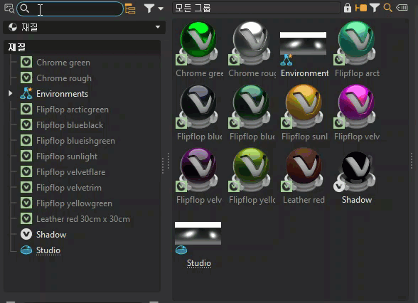

검색 깊이 필터링 아이콘 검색 깊이 필터링
검색 깊이 필터링 아이콘 검색 깊이 필터링을 사용하여 단순 일치와 재귀적 일치 간에 토글합니다. 이 옵션이 비활성화된 경우 최상위 일치 항목만 나타납니다. 이 옵션이 활성화된 경우 계층에서 더 깊은 일치 항목이 나타납니다.
단순 일치 재귀 일치
단순 일치 예 재귀 일치 예

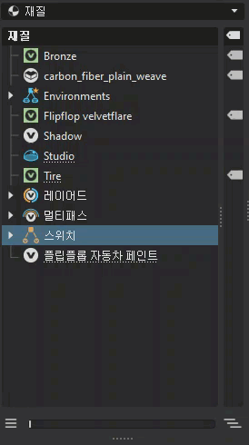

재질 그래프
장면 내에 있는 모든 재질, 환경, 스위치 및 그룹이 나열됩니다.
재질 그래프
이러한 아이콘은 재질 그래프에 표시되는 아이콘과 해당 항목을 나타냅니다.
  • 자산 관리자에서 재질 편집기로 드롭된 자산은 자산 아이콘으로 표시됩니다.
  • 자산이 수정되면 아이콘에 작은 연필이 포함됩니다.
  • 자산이 저장된 위치에서 삭제된 경우 아이콘 맨 위에 느낌표가 있는 빨간색 삼각형이 나타납니다.
아이콘 요소
OCS 재질 아이콘 OCS
Substance 재질 아이콘 Substance
Substance 파노라마 재질 아이콘 Substance 파노라마
GLSL 쉐이더 아이콘 GLSL 쉐이더
X-Rite 재질 아이콘 X-Rite
MaterialX 아이콘 MaterialX
MDL 재질 아이콘 MDL 재질
자산 아이콘 자산
레이어드 재질 아이콘 레이어드
멀티패스 재질 아이콘 멀티패스
VRED 재질 아이콘 VRED 재질
환경 환경
스위치 아이콘 스위치
환경 스위치 아이콘 환경 스위치
그룹 그룹

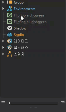

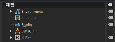

재질 또는 환경에 밑줄이 표시되면 다른 위치(예: 계층 내)에서 사용된다는 의미입니다.
밑줄이 그어진 요소
모든 발생 선택을 사용하면 선택한 재질을 포함하는 상위 노드 텍스트가 파란색으로 강조 표시되어 선택한 밑줄 표시된 재질의 사본을 그 안에서 찾을 수 있음을 나타냅니다.
파란색 강조 표시

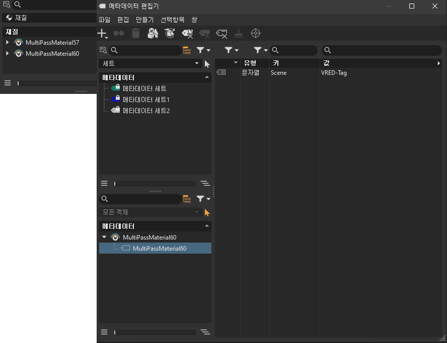

확장 열
확장 열

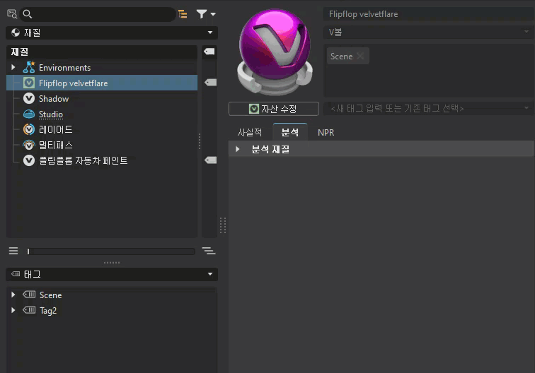

확장 열에는 메타데이터가 포함된 노드를 보여주는 아이콘이 표시됩니다. 열이 재질 그래프에 삽입됩니다. 그립을 당겨 표시합니다. 아이콘을 두 번 클릭하면 메타데이터 편집기가 열리고 노드가 아래쪽 목록에 로드됩니다.
아래쪽 목록에 로드된 노드가 있는 메타데이터 편집기

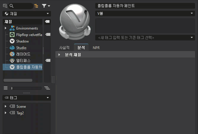

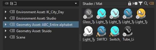

태그 리스터
재질 및 태그 선택기 드롭다운에서 태그를 선택하여 태그 리스터를 표시합니다. 장면 재질에 있는 모든 태그가 나열됩니다.
태그
팁:
왼쪽에 영역만 있는 경우 클릭한 채 드래그하여 위로 드래그합니다.
드래그하여 태그 표시
작동 방식
검색을 추가로 정의하려면 태그를 검색어 및/또는 필터와 함께 사용합니다.
팁:
XR에서 마커 작업을 할 때 태그가 사용된다는 사실을 알고 계셨습니까? 자세한 내용은 혼합 현실의 마커 섹션에서 배치를 위한 노드 준비를 참조하십시오.
태그를 클릭하면 그룹 미리보기가 필터링되어 선택한 태그 내의 재질만 표시됩니다.
태그가 선택됨
태그 리스터에서 빈 공간을 클릭하면 그룹 미리보기가 재설정되어 모든 재질이 표시됩니다.
선택 안 함
하나 이상의 재질을 클릭한 채 태그로 드래그하면 해당 태그에 재질을 추가할 수 있습니다.
태그에 재질 추가
