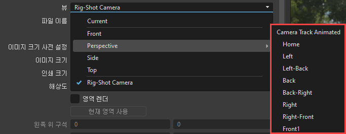

뷰는 렌더된 이미지 계산에 사용되는 뷰를 설정합니다. 모든 뷰포인트, 사전 정의된 카메라 트랙 애니메이션 또는 변형(생성 시 카메라가 활성화된 경우)은 드롭다운 메뉴에서 선택할 수 있습니다. 트래킹을 선택한 경우 포함된 모든 뷰포인트가 자동으로 렌더링됩니다.
카메라 뷰 목록

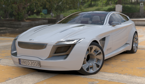

  • 뷰티 - 기본 렌더링된 이미지를 생성합니다. 최종 이미지에 대한 비교 이미지로 사용합니다. 뷰티 이미지는 결합 채널 또는 개별 채널에서 구성할 수 있습니다.
    뷰티 렌더 패스

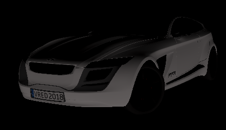

  • 분산 IBL - 활성 환경의 분산 조명 이미지에 재질의 분산 색상을 배가시킨 값으로 생성합니다.
    분산 IBL 렌더 패스

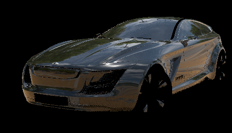

  • 광택 IBL - 장면의 활성 환경에서 재질의 광택 색상을 배가시킨 광택 반사의 이미지를 생성합니다.
    광택 IBL 렌더 패스

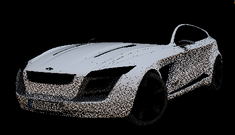

  • 광택 간접 - 주변 객체로부터 광택 반사 이미지를 생성합니다.
    광택 간접 렌더 패스

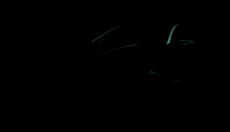

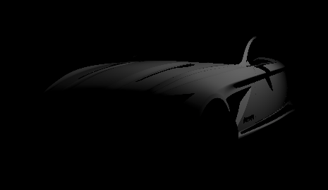

  • 반사광 반사 - 크롬과 같은 재질에서 재질의 반사광 색상을 배가시킨 완전 거울 반사만 생성합니다.
    반사광 반사 렌더 패스

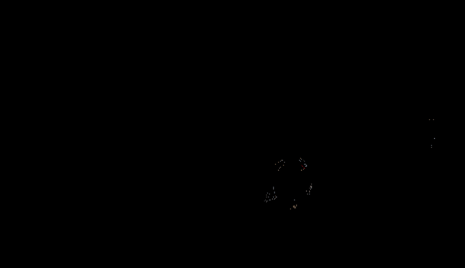

  • 발광 - 이미지의 모든 자체 발광 부분을 나머지 부분과 분리합니다. 컴포지팅 시 라이트 소스 주위에 글로우를 추가하는 데 사용합니다.

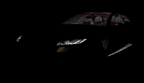

  • 투명도 색상 - 유리 굴절을 포함하여 모든 투명 표면의 이미지와 표면 뒤의 색상을 생성합니다.
    투명도 색상 렌더 패스

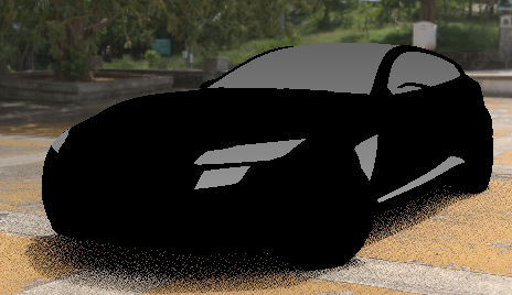

  • 배경 색상 - 검은색과 투명한 회색의 불투명한 형상으로 배경의 전체 색상 이미지를 생성합니다.
    배경 색상 렌더 패스

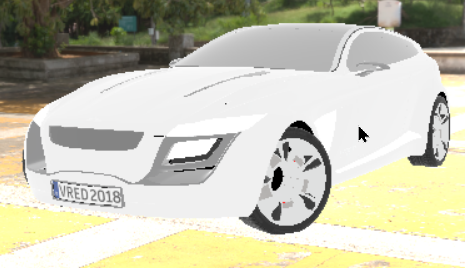

컴포지팅 도구를 사용할 때 최종 이미지에 일부 효과를 더 추가하는 데 사용됩니다. 일부 노이즈 제거 응용프로그램의 입력으로 알베도의 깊이 버퍼와 카메라 노멀 버퍼를 기반으로 하는 다양한 렌더의 기본 조명 또는 조합에 사용합니다. 이러한 버퍼는 렌더 패스에서 뷰티 이미지를 다시 만드는 데 필요하지 않습니다. 보조 채널에는 다음 버퍼 옵션이 있습니다.
  • 알베도 - VRED와 독립적으로 노이즈 제거를 실행할 수 있습니다. 표면 색상과 그림자가 없는 균일한 흰색 조명으로, 그림자나 하이라이트가 없는 이미지 텍스처를 생성합니다.

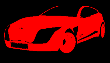

    알베도 렌더 패스

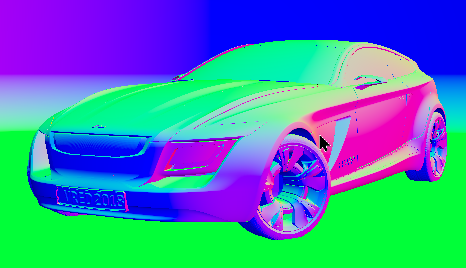

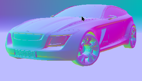

  • 노멀 - 표준 공간에 표시되는 모든 3D 쉐이딩 노멀의 색상이 있는 이미지를 생성합니다. 장면에 라이트를 다시 적용하는 데 사용합니다.
    노멀 렌더 패스

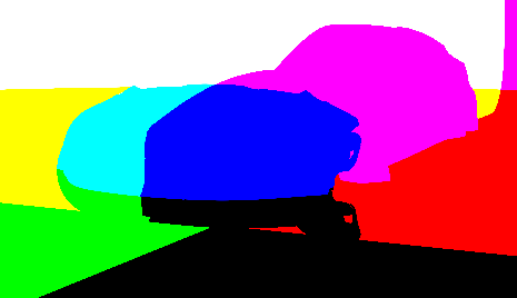

  • 재질 ID - 컴포지팅 프로그램용 색상 마스크를 생성하는 데 사용합니다. 이 패스는 각 형상의 재질 설정에서 미리 조정해야 합니다.
    재질 ID 렌더 패스

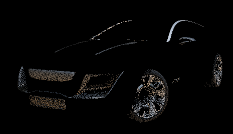

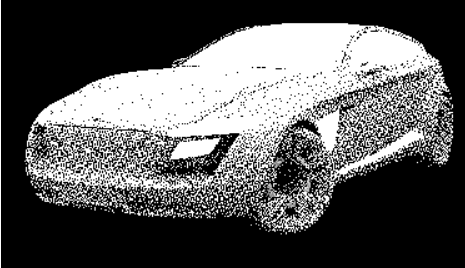

  • 어클루젼 - 장면에서 자체 그림자를 시뮬레이션하는 그레이스케일 이미지를 생성합니다.
    어클루젼 렌더 패스

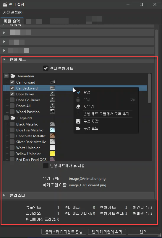

변형 세트
변형 세트 렌더 동영상 캡션: 이제 VRED 2020.3에서는 렌더 대화상자 내에서 변형 세트를 설정하고 제어할 수 있으며 여러 렌더 세트 조합을 한 번에 렌더링할 수 있습니다. 변형 세트를 렌더 설정의 새 변형 세트 영역으로 드래그하기만 하면 됩니다. 여기서 렌더링을 활성화하거나 비활성화하여 렌더링할 변형 세트를 정의할 수 있습니다. 또한 컨텍스트 메뉴 내에서도 구성을 저장하고 로드할 수 있습니다. 변형 세트 내에 저장된 뷰가 있는 경우 변형 세트에서 뷰 사용을 활성화할 수도 있습니다. 뷰에서 카메라 트랙을 렌더링하도록 선택한 경우 이 옵션이 자동으로 비활성화됩니다. 아래에서 작성할 파일 이름의 미리보기를 볼 수 있습니다. 변형 세트의 순서에 따라 파일 이름이 정의됩니다. 렌더 설정 맨 아래에 유용한 정보(예: 생성되는 총 렌더 양)를 제공하는 영역이 추가되었습니다. 렌더 설정에서 모든 변형을 설정한 후에는 전체 작업을 렌더 대기열에 추가할 수도 있습니다. 이 새로운 렌더 옵션을 사용하면 변형 및 아주 많은 양의 이미지 작업을 수행할 때 렌더링 워크플로우 속도가 매우 빨라집니다. 시청해 주셔서 감사합니다.

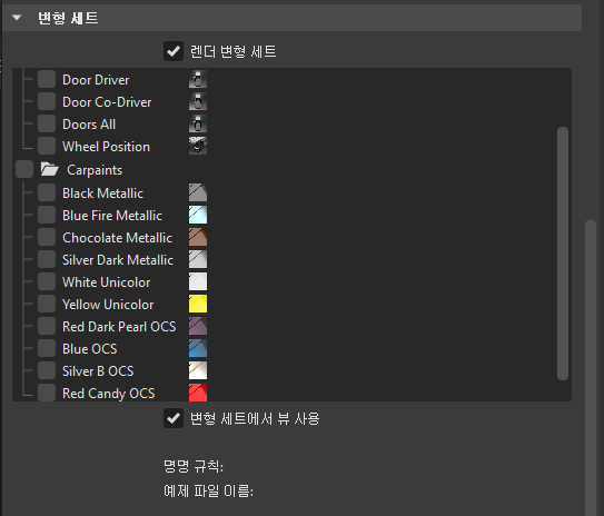

변형 세트 섹션을 사용하면 VRED에서 여러 버전의 모델을 쉽게 렌더링할 수 있습니다. 하나의 렌더 작업을 통해 차고의 빨간색 자동차, 차고의 노란색 자동차, 주차장의 빨간색 자동차를 렌더링할 수 있습니다. 재질 및 환경 변형 세트는 원하는 항목을 선택하고 원하지 않는 항목은 선택취소하여 설정할 수 있습니다.
렌더 설정의 변형 세트 섹션
참고:
그룹을 클릭한 채 드래그하여 순서를 재지정하면 파일의 렌더 및 명명 순서가 변경됩니다. 순서 재지정은 변형 세트별이 아닌 그룹별로만 허용됩니다.

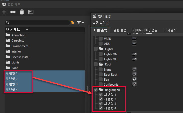

그룹 해제된 변형 세트
그룹 해제된 변형 세트를 렌더 설정의 변형 세트 모듈에서 변형 세트 섹션으로 드래그하면 동일한 상위 노드 아래에 ungrouped라는 이름으로 그룹화됩니다. 이렇게 하면 그룹 해제된 모든 노드를 하나의 그룹에 속한 것처럼 취급하여 삭제, 드래그 앤 드롭 및 선택/선택 해제를 간소화할 수 있습니다. 사전 설정 컨텍스트 메뉴

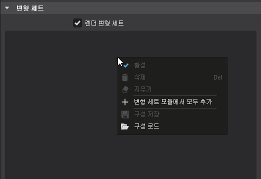

렌더 변형 세트
렌더 작업에 변형 세트를 추가할 수 있습니다. 마우스 오른쪽 버튼을 클릭하여 다음 옵션이 포함된 컨텍스트 메뉴에 액세스합니다.
  • 활성 - 변형 세트 섹션에서 선택한 모든 변형 세트(재질, 형상 및 환경)에 대한 검사를 추가하고 모듈 하단에 있는 렌더 요약에 해당 정보를 추가합니다.
  • 삭제 - 변형 세트 섹션에서 변형 세트의 전체 폴더를 삭제합니다.
  • 지우기 - 변형 세트 섹션에서 모든 변형 세트를 지우고 아래 렌더 요약에서 모든 정보를 제거합니다. 다시 추가하려면 변형 세트 모듈에서 모두 추가를 사용합니다.
  • 변형 세트 모듈에서 모두 추가 - 현재 장면의 모든 변형 세트를 변형 세트 섹션에 추가합니다. 렌더링할 변형 세트를 선택합니다. 폴더의 모든 항목을 선택하려면 해당 폴더를 선택합니다. 폴더의 모든 항목을 선택취소하려면 폴더를 선택취소합니다.
    렌더 설정에서 선택한 변형 세트의 이미지
  • 구성 저장 - 구성을 XML 파일로 저장합니다. 이 옵션을 VPB 파일과 함께 유지하면 나중에 동일한 렌더링 결과를 얻는 데 유용합니다.
  • 구성 로드 - 이전과 동일한 결과를 얻을 수 있도록 설계 검토를 위해 XML 구성 파일을 다시 로드합니다.
  • 변형 세트에서 뷰 사용 - 렌더 설정 모듈에서 설정한 뷰포인트를 무시하고 변형 세트 모듈의 뷰 탭에서 설정한 내용을 사용합니다.
    ViewFromVariantSets
