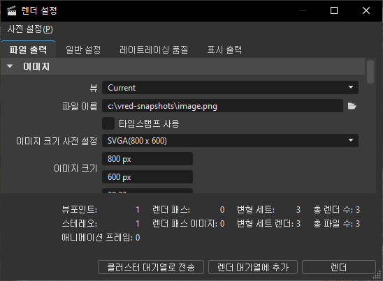

렌더링 > 렌더 설정
렌더 설정을 사용하여 장면이 렌더링되는 방식을 제어하는 설정을 조정합니다. 렌더 설정 모듈 맨 위에는 사전 설정 메뉴와 네 개의 탭(파일 출력, 일반 설정, 레이트레이싱 품질 및 표시 출력)이 있습니다.
렌더 설정 사용자화가 끝나면 렌더 요약을 사용하여 전체 렌더 및 파일 등의 항목을 요약할 수 있습니다. 속성 설정을 마치면 모듈 하단에 있는 버튼을 사용하여 이미지 계산을 시작합니다.

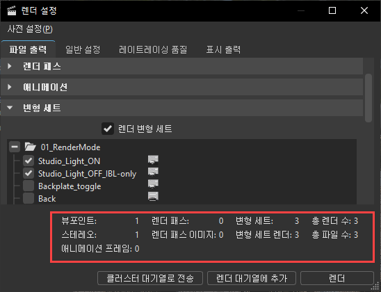

렌더 요약은 모듈 하단에서 클러스터 대기열로 전송, 렌더 대기열에 추가 및 렌더 버튼 바로 위에 있습니다. 렌더에 대한 자세한 컨텍스트 정보 및 소요 시간 정보를 제공합니다. 총 이미지 및 렌더 수를 가져옵니다.
동일한 정보가 렌더 대기열에서도 제공되며 형식만 다릅니다.
