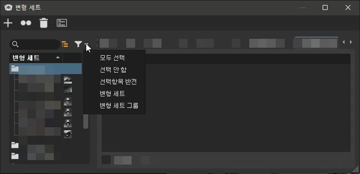

검색 필드를 사용하여 이름 또는 단일 문자로 검색합니다. 단일 검색어만 지원됩니다. 이 옵션은 필터 및 검색 깊이 토글 아이콘 검색 깊이 토글 도구와 함께 사용할 수 있습니다. 필터 및 컨텍스트 메뉴를 클릭한 채로 유지하여 필터 설정을 구성하기 위한 필터 선택 메뉴를 엽니다.
변형 세트 필터 컨텍스트 메뉴
검색 깊이 필터링
검색 깊이 토글 아이콘 검색 깊이 토글을 사용하여 단순 일치와 재귀적 일치 간에 토글합니다. 이 옵션이 비활성화된 경우 최상위 일치 항목만 나타납니다. 이 옵션이 활성화된 경우 계층에서 더 깊은 일치 항목이 나타납니다.
검색 필터링
필터링이 활성화되면 필터가 회색에서 주황색으로 변경됩니다. 오른쪽에 있는 화살표를 클릭하여 필터를 하나 이상 선택합니다.
  1. 검색 필드에 문자열을 입력합니다.
  2. 필터 및 컨텍스트 메뉴를 클릭하고 하나 이상의 필터를 선택합니다. 다음 중에서 선택합니다.
    • 모두 선택 - 모든 항목을 선택합니다.
    • 선택 안 함 - 모든 항목을 선택 취소합니다.
    • 선택항목 반전 - 원래 선택되지 않은 모든 옵션을 선택합니다.
    • 변형 세트 - 모든 변형 세트를 필터링에 고려합니다.
    • 변형 세트 그룹 - 모든 변형 세트 그룹을 필터링에 고려합니다.
