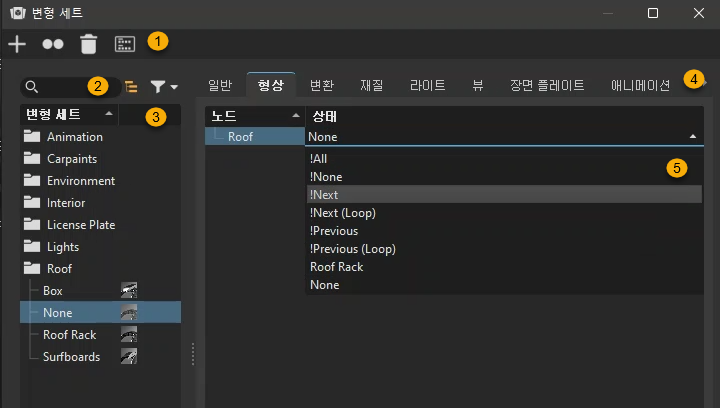

변형 세트 모듈을 사용하여 변형 세트를 만들고 수정할 뿐만 아니라 핫키를 추가할 수 있습니다.
변형 세트 모듈에는 아이콘 막대, 필터 및 필터링 옵션이 있는 검색 필드가 있고 왼쪽에는 변형 세트가 나열된 섹션이 있으며 오른쪽에는 탭이 있습니다.
검색 및 필터링, 변형 세트 리스터, 다양한 탭, 아이콘 및 단순 뷰 모드에 대한 정보를 보려면 아래 링크를 클릭하십시오.
전역 상태탭에서 사용할 수 있는 상태 모음은 사용자 정의가 아니며 상대적으로 쉽게 이해할 수 있습니다. 예를 들어 핫키를 누르면 "!Next" 상태가 변형 내 다음 상태로 변경됩니다. 일부 상태는 일부 컨텍스트에서 사용할 수 없습니다.
!All - 스위치 목록에 모든 객체를 표시합니다. 형상 스위치와 함께 사용하는 경우에만 사용할 수 있습니다.
!None - 스위치 목록의 모든 객체를 숨깁니다. 형상 스위치와 함께 사용하는 경우에만 사용할 수 있습니다.
!Next / !Next(루프) - 스위치 목록에 있는 다음 객체를 활성화하고 마지막 객체에 도달하면 멈춥니다. !Next(루프)는 !Next와 유사하지만 마지막 객체를 선택한 후 목록의 처음으로 되돌아갑니다.
!Previous / !Previous(루프) - !Next/!Next(루프) 옵션과 동일한 방법으로 작동하지만 방향이 반대입니다.
!Enable / !Disable / !Toggle - 장면에서 라이트가 포함된 변형 세트를 사용/사용 안 함으로 설정합니다. !Toggle은 관련 변형을 반대 상태로 전환합니다.
