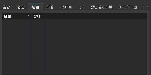

재질, 라이트 등에 대해 그룹화된 특정 옵션은 오른쪽에 있는 탭을 사용하여 액세스할 수 있습니다.
변형 세트에 대한 핫키를 정의할 수 있는 위치를 제공합니다.
형상 변형을 만들거나 수정합니다. 형상 변형을 만들려면 형상 노드 또는 그룹 노드를 형상 탭의 오른쪽 섹션으로 드래그합니다.
변환 변형을 만들거나 수정합니다. 변환 변형을 변형 세트에 추가하려면 변환 변형이 있는 노드를 변환 탭의 오른쪽 섹션으로 드래그합니다. 변환 대화상자 또는 변형 대화상자에서 해당 섹션으로 변형을 드래그할 수도 있습니다.

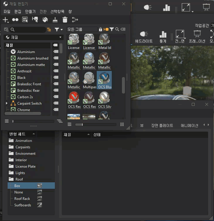

재질 변형을 만들거나 수정합니다. 지원되는 재질 변형 유형은 스위치, Substance, OCS 및 X-Rite 재질입니다. 재질 변형을 만들려면 재질 편집기에서 재질 탭의 오른쪽 섹션으로 재질 노드(예: Substance)를 드래그합니다.
