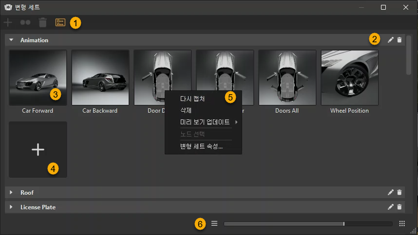

아이콘 막대변형 세트 모듈에서 일반적으로 사용되는 명령에 대한 시각적 바로 가기가 포함되어 있습니다.

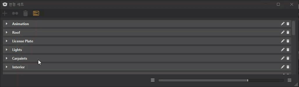

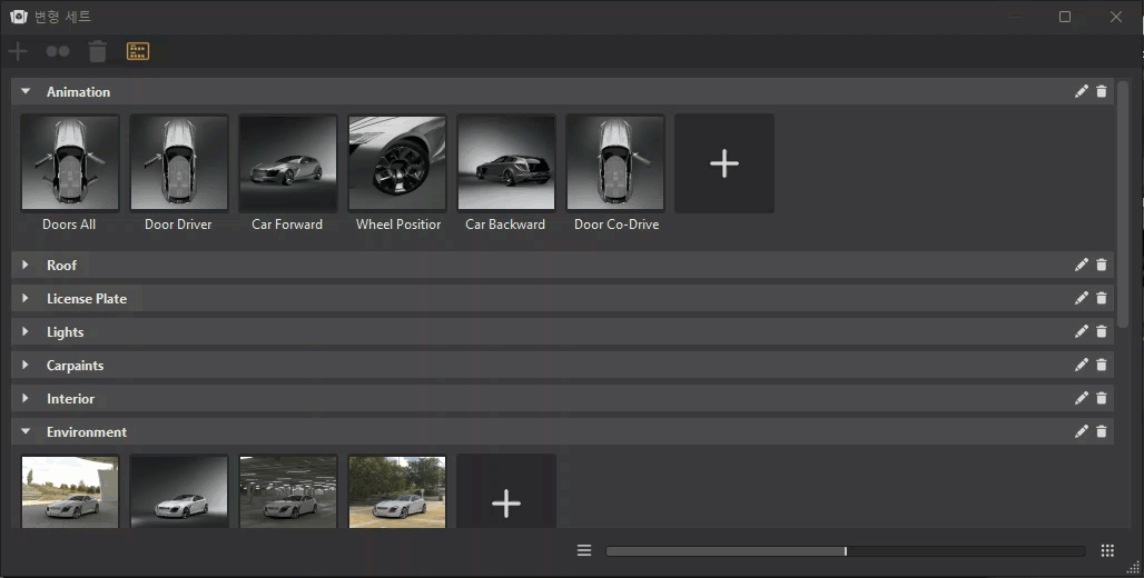

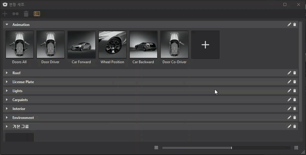

변형 세트 그룹변형을 그룹화하여 항목을 정리할 수 있습니다. 변형 세트가 만들어지면 변형 세트 모듈에 그룹이 추가됩니다. 여러 변형을 한눈에 구분할 수 있도록 썸네일 이미지가 표시됩니다.
하단에 있는 슬라이더를 사용하여 썸네일을 줌 인 또는 줌 아웃합니다.
그룹 제목을 클릭하여 해당 내용을 표시하거나 숨깁니다. 그룹 내에서 변형을 드래그하여 재정렬할 수 있습니다. 그룹 제목 아래의 필드를 클릭하여 이름을 편집합니다.
편집 - 변형 세트 그룹의 이름을 바꿀 수 있습니다.
삭제 - 모듈에서 현재 변형 그룹 및 해당 그룹에 있는 변형을 제거합니다.
변형 썸네일 아이콘변형 썸네일 아이콘은 최대 줌에서만 볼 수 있습니다. 이를 위해 슬라이더를 사용합니다.
다시 로드 - 변형 세트 캡처 대화상자를 열고 변경 사항이 있는 변형이 포함된 정보를 업데이트하면 썸네일을 업데이트할 수 있습니다.
삭제 - 그룹에서 현재 변형 썸네일을 제거합니다.
캡처변형을 만들려면 캡처를 클릭합니다. 이렇게 하면 변형 세트 캡처 대화상자가 열리면서 변형 내에 저장할 항목을 선택하고 변형 세트를 만들 수 있습니다.
컨텍스트 메뉴변형 썸네일 컨텍스트 메뉴에서는 변형 작업을 위한 명령을 제공합니다.

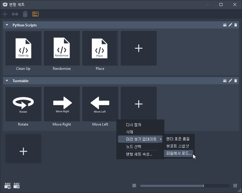

미리보기 업데이트 - 썸네일 이미지를 업데이트합니다. 다음 중 하나를 선택합니다.
렌더 표준 품질 - 현재 뷰의 이미지를 생성합니다.
뷰포트 스냅샷 - 현재 뷰에 대해 더 높은 품질의 이미지를 생성합니다.
파일의 이미지 - 사용자 지정 썸네일 미리보기에 대해 선택한 이미지를 사용합니다. 표시되는 변형 세트 대화상자를 사용하여 이미지를 찾은 다음 열기를 클릭합니다. 이미지는 .jpg, .jpeg 또는 .png여야 합니다.

슬라이더슬라이더와 해당 버튼을 사용하면 썸네일을 빠르게 확대 또는 축소할 수 있습니다.
