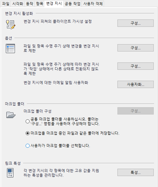

Vault 설정 대화상자의 변경 지시 탭에서 변경 지시 동작을 구성할 수 있습니다.
Vault 설정 대화상자의 변경 지시 탭 액세스
변경 지시 탭에는 수명 주기 또는 상태에 따라 항목 변경을 변경 지시로 제한하고, 마크업 폴더를 구성하고, 변경 지시 링크 특성을 관리하고, 변경 지시 번호 매기기 체계를 정의하는 옵션이 포함되어 있습니다. 변경 지시 기능을 비활성화할 수도 있습니다.
변경 지시 활성화
사용자 액세스 권한을 보다 효과적으로 제어할 수 있도록 변경 지시 기능을 활성화하거나 비활성화합니다.
옵션
마크업 폴더
링크 특성
링크된 사용자 정의 변경 지시 특성은 사용자 정의 링크된 특성(변경 지시) 대화상자에서 정의되고 관리됩니다.
변경 지시 번호 매기기
변경 지시를 식별할 때 사용하는 번호 매기기 체계를 사용자화할 수 있습니다.
