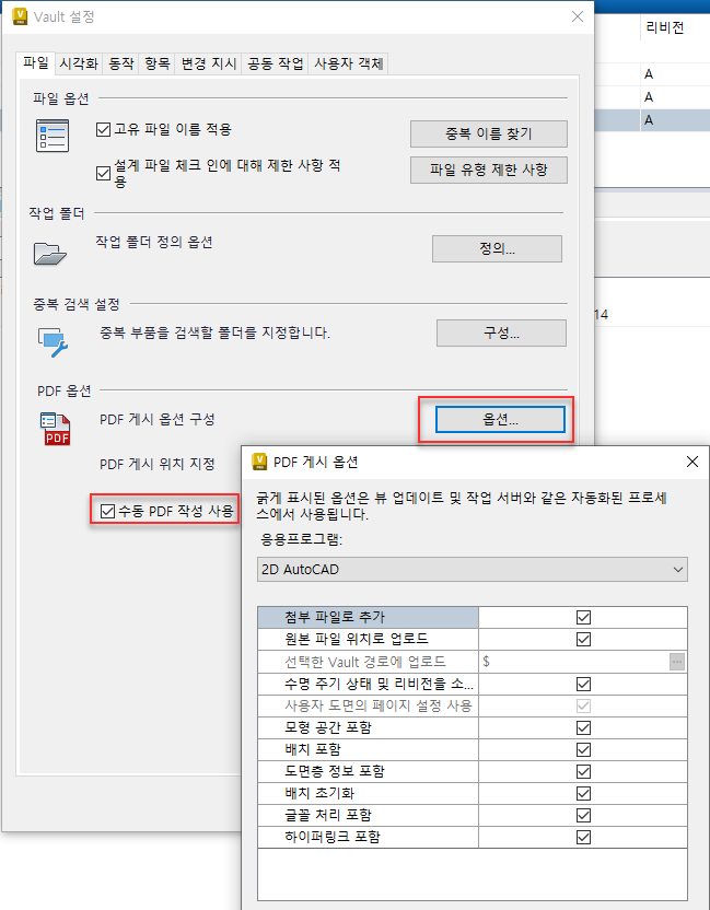

PDF 게시 옵션 구성
2D AutoCAD, 2D Inventor PDF 인쇄에 대한 설정을 선택합니다.
주: 이러한 작업을 수행하려면 관리 액세스 권한이 있어야 합니다.
  1. 도구 > 관리 > Vault 설정을 클릭합니다.
  2. PDF 옵션에서 옵션 버튼을 클릭하여 PDF 옵션 대화상자를 시작하고 PDF 게시 설정을 구성합니다.
  3. 응용프로그램을 선택하고 원하는 설정을 선택합니다.
  4. 수동 PDF 작성 사용 상자를 선택하면 도면 파일의 수명 주기 상태 변경 과정을 거치지 않고 PDF를 작성할 수 있습니다. PDF 작성 명령은 도구막대, 상황에 맞는 메뉴 및 작업 메뉴에서 사용 가능합니다.
    다음 표에서는 2D AutoCAD 및 2D Inventor 게시에 대한 PDF 옵션 대화상자의 설정에 대해 설명합니다.
2D AutoCAD PDF 게시 옵션
첨부 파일로 추가 게시된 PDF 파일을 첨부 파일로 파일에 표시합니다.
원본 파일 위치로 업로드 게시된 PDF 파일을 선택된 파일 위치에 자동으로 저장합니다.
선택한 Vault 경로에 업로드 게시된 PDF 파일을 저장할 특정 위치를 정의합니다(찾아보기 사용).
수명 주기 상태 및 리비전을 소스로 동기화 게시된 PDF 및 원본 파일 모두 동일한 수명 주기 상태 및 리비전 값을 가질 수 있습니다.
사용자 DWG의 페이지 설정 사용 기본 응용프로그램에서 이미 페이지 설정을 구성했으면 Vault에서 재구성할 필요가 없습니다. 선택되어 있으며 선택을 취소할 수 없습니다.
모형 공간 포함 게시된 PDF 파일에 모형 공간 뷰만 포함할 수 있습니다.
배치 포함 게시된 PDF 파일에 모형 공간 뷰만 포함할 수 있습니다.
도면층 정보 포함 게시된 PDF 파일에 도면층 정보를 포함할 수 있습니다.
배치 초기화 기존 파일을 지원합니다.
글꼴 처리 포함 글꼴 스타일을 포함해서 PDF 파일을 게시할 수 있습니다.
