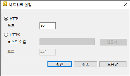

네트워크 설정 구성
네트워크 설정 대화상자에서 Vault Server에 액세스하도록 네트워크 설정을 구성합니다.
HTTP를 통해 Vault Server에 액세스
  1. http를 통해 Vault Server에 액세스하려면 HTTP를 선택합니다.
  2. 연결에 다른 포트를 설정하려면 포트 번호를 편집합니다. 기본 포트 번호는 80입니다.
HTTPS를 통해 Vault Server에 액세스
  1. https를 통해 Vault Server에 액세스하려면 HTTPS를 선택합니다.
  2. 인증서를 클릭하여 새 인증서로 SSL을 구성합니다.
    1. 인증서 선택 대화상자의 신뢰할 수 있는 인증서 리스트에서 SSL 인증서를 선택합니다.
      주: SSL 연결을 활성화하려면 인증서를 하나만 선택합니다. 인증서를 여러 개 선택할 수 없습니다.
    2. 인증서 보기를 클릭하여 인증서 상세 정보를 봅니다.
  3. 호스트 이름을 선택합니다.
  4. 연결을 위해 다른 SSL 포트를 설정하려면 포트 번호를 편집합니다. 기본 포트 번호는 443입니다.
  5. 확인을 클릭합니다.
