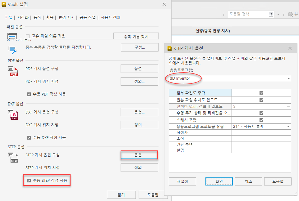

Inventor STEP(.stp) 파일에 대한 설정을 선택합니다.
도면 파일의 수명 주기 상태 변경을 거치지 않고 STEP 파일을 작성하려면 수동 STEP 작성 사용 확인란을 선택합니다. STEP 작성 명령은 도구막대, 상황에 맞는 메뉴 및 동작 메뉴에서 사용할 수 있습니다.
다음 표에서는 Inventor 게시에 대한 STEP 게시 옵션 대화상자의 설정에 대해 설명합니다.
| Inventor STEP 게시 옵션 | |
| 첨부 파일로 추가 | 게시된 STEP 파일을 파일에 대한 첨부 파일로 표시합니다. |
| 원본 파일 위치로 업로드 | 게시된 STEP 파일을 선택한 파일 위치에 자동으로 저장합니다. |
| 선택한 Vault 경로에 업로드 | 게시된 STEP 파일을 저장할 특정 위치를 정의합니다(찾아보기 사용). |
| 소스 파일에서 수명 주기 상태 및 리비전 동기화 | 게시된 STEP 및 원본 파일 모두 동일한 수명 주기 상태 및 리비전 값을 가질 수 있습니다. |
| 스케치 포함 | 출력 파일에 가시적 스케치를 포함합니다. |
| 응용프로그램 프로토콜 유형 | 응용프로그램 프로토콜을 선택합니다. 기본적으로 214-Automatic Design이 선택되어 있습니다. |
| 작성자 | 파일 특성.
주: 파일 특성 값이 Vault 특성 창에 표시되지 않습니다. Inventor의 STEP 파일에서 이 파일을 볼 수 있습니다. 특성 값을 편집하면 Vault 특성이 아닌 STEP 파일에서 값이 업데이트됩니다.
| 구성 | |
| 인증 | |
| 설명 | |
