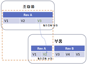

다음은 조립품과 부품이 모두 리비전 A에 있는 예입니다.

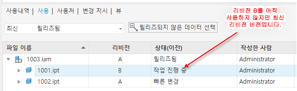

사용 탭을 살펴보겠습니다. 사용 탭에는 현재 모형에 사용된 파일이 나열됩니다.
을 클릭하여 릴리즈된 데이터 선택과 릴리즈되지 않은 데이터 선택 간에 전환합니다. 뷰 버튼은 보기 전용이며, 파일/구성요소의 상태를 변경하지는 않습니다.
최신은 상위 항목이 링크된 최신 리비전/버전을 나타냅니다. 이 옵션은 상위 항목과 연관된 모든 구성요소의 최신 버전을 표시하는 데 사용됩니다. 그러나 상위 항목이 현재 해당 버전을 사용하고 있음을 의미하는 것은 아닙니다.
릴리즈됨은 릴리즈된 버전을 나타냅니다. 이 옵션은 사용된 릴리즈된 버전을 표시하는 데 사용됩니다.
에서 최신을 선택하면 사용 탭에 최신 파일 버전이 표시됩니다. 모든 구성요소/하위 구성요소의 현재 단계가 표시됩니다.
에서 최신을 선택하면 사용 탭에 릴리즈된 파일의 버전(사용 가능한 경우)이 표시됩니다.
에서 특정 리비전을 선택하면 사용 탭에 사용된 리비전의 최신 파일 버전이 표시됩니다.
에서 특정 리비전을 선택하면 사용 탭에 사용된 리비전의 릴리즈된 파일 버전(사용 가능한 경우)이 표시됩니다.
선행 버전 또는 팁 버전은 릴리즈된 데이터 선택이 사용되도록 설정되어 있어도 언제나 파일의 최신 버전입니다.
선행 리비전 또는 팁 리비전은 릴리즈된 데이터 선택이 사용되도록 설정되어 있어도 언제나 파일의 최신 리비전의 최신 버전입니다.
