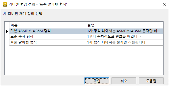

  5. 사용 가능한 리비전 체계 정의 리스트를 보려면 (...)을 클릭합니다. 기본적으로 파일 범주와 연관된 리비전 체계만 나열됩니다.
  6. 다음 중 하나를 수행합니다.
    • 리비전 체계 정의 변경 대화상자에서 선택한 파일에 지정하려는 새 리비전 체계를 선택합니다. 확인을 클릭합니다.
    • 리비전 체계 정의 변경 대화상자에서 <없음>을 선택하여 리비전 관리에서 선택한 파일을 제거합니다. 확인을 클릭합니다.

  3. 사용 가능한 리비전 체계 정의 리스트를 보려면 체계를 클릭합니다. 항목 범주와 연관된 리비전 체계만 나열됩니다.
  4. 리비전 체계 정의 변경 대화상자에서 선택한 항목에 지정하려는 새 리비전 체계를 선택합니다. 확인을 클릭합니다.
