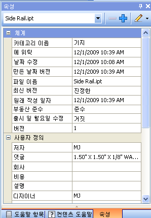

특성 그리드
특성을 작성, 추가 및 제거하고 특성 값을 수정하여 Vault에서 파일을 사용자화할 수 있습니다.
주: 특성 그리드는 Vault Professional에서 사용할 수 있습니다.
특성 그리드에는 선택한 파일에 대한 특성이 모두 나열됩니다. 파일 리스트에서 파일을 선택하면 오른쪽 창 맨 아래에 특성 그리드 탭이 나타납니다.
시스템 정의 또는 사용자 정의되었는지 여부에 따라 특성이 구분됩니다. 이러한 정의에 대한 특성을 검토하려면 각 그룹을 축소 또는 확장합니다.
특성 그리드에는 선택한 파일과 연관된 각 특성의 이름 및 값이 표시됩니다. 특정 특성만 표시하도록 특성 그리드를 구성할 수 있습니다.
