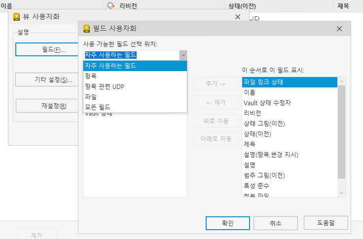

객체 유형을 기반으로 한 특성
특성(열)은 객체 유형을 기반으로 합니다. 경우에 따라 항목 및 변경 지시에 고유함을 나타내기 위해 특성이 (항목, CO)로 표시됩니다.
특성을 선택하는 동안 먼저 드롭다운에서 특성 유형을 선택하여 해당 특성 열이 적용되는 객체를 확인합니다.
